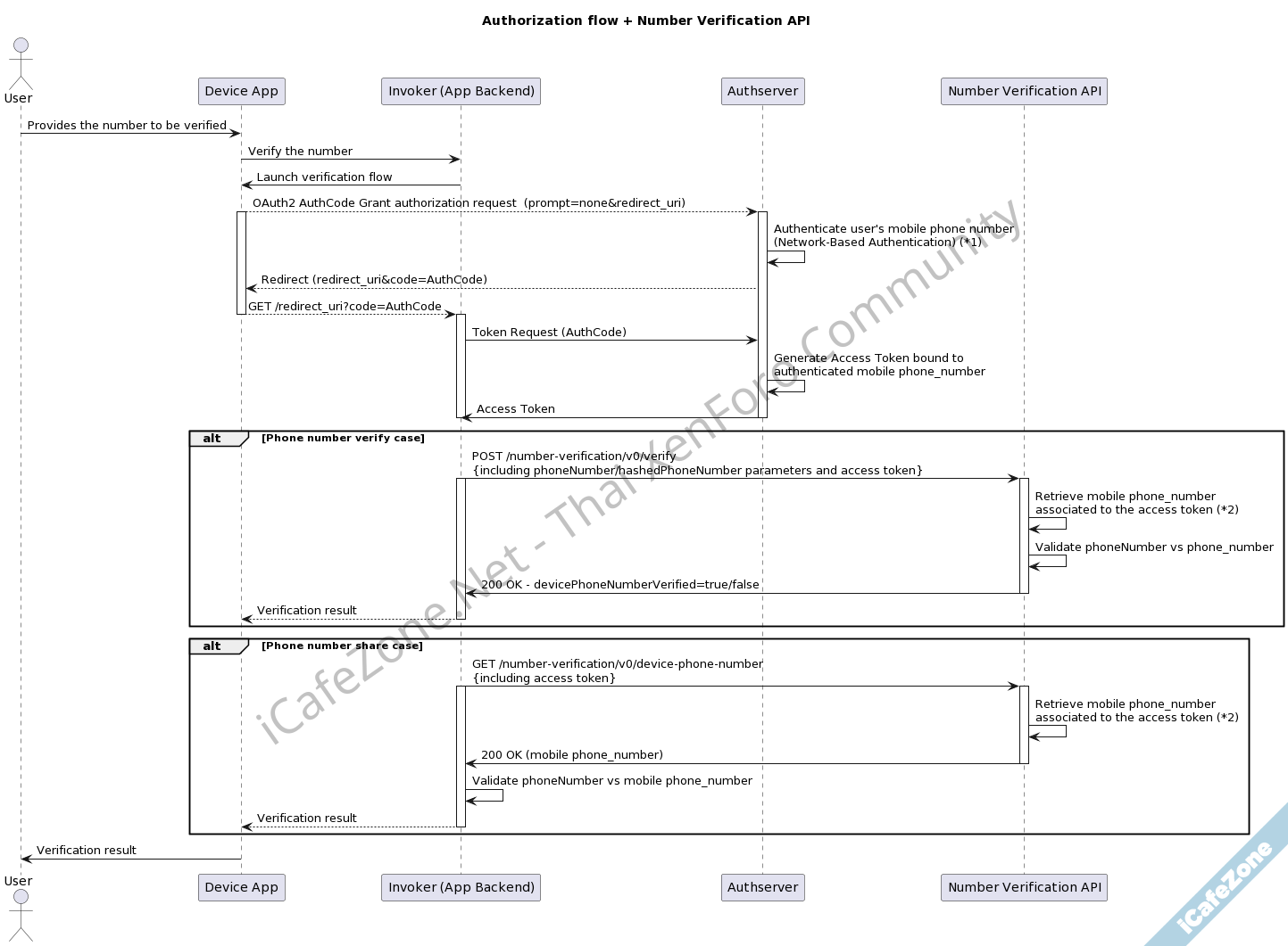

Flow การทำงานของ Number Verification API เปิดให้ดูได้บน GitHub ของ Camara Project
Camara API นั้นวางสเปค API ต่างๆ โดยเปิดไฟล์ OpenAPI สำหรับทุก API ให้เป็นสาธารณะบน GitHub (ตัวอย่างไฟล์ OpenAPI สำหรับ Number Verification API) ทำให้ เราสามารถใช้เครื่องมือสร้าง client สำหรับภาษาต่างๆ ได้โดยง่าย เช่น โปรแกรมทดสอบ API ยอดนิยมอย่าง Postman นั้นรองรับไฟล์ OpenAPI ในตัว หรือภาษายอดนิยมอย่าง Python, JavaScript ล้วนมีเครื่องมือช่วยให้เขียนโค้ดตาม API ได้ง่ายขึ้น
